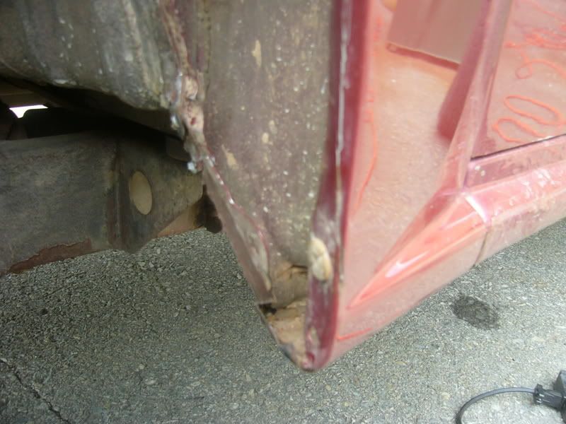

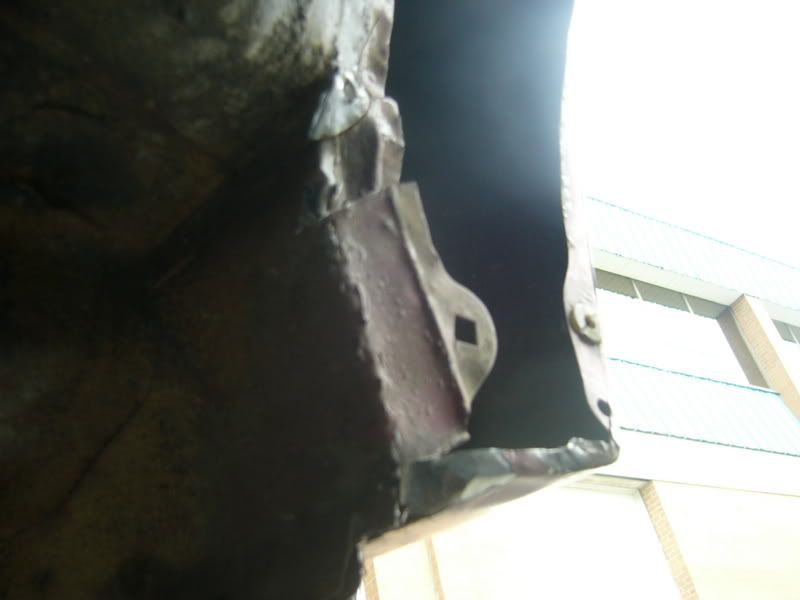

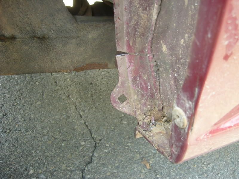

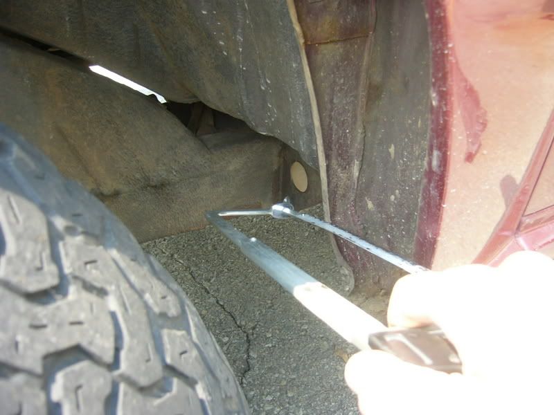

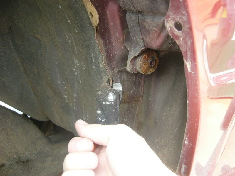

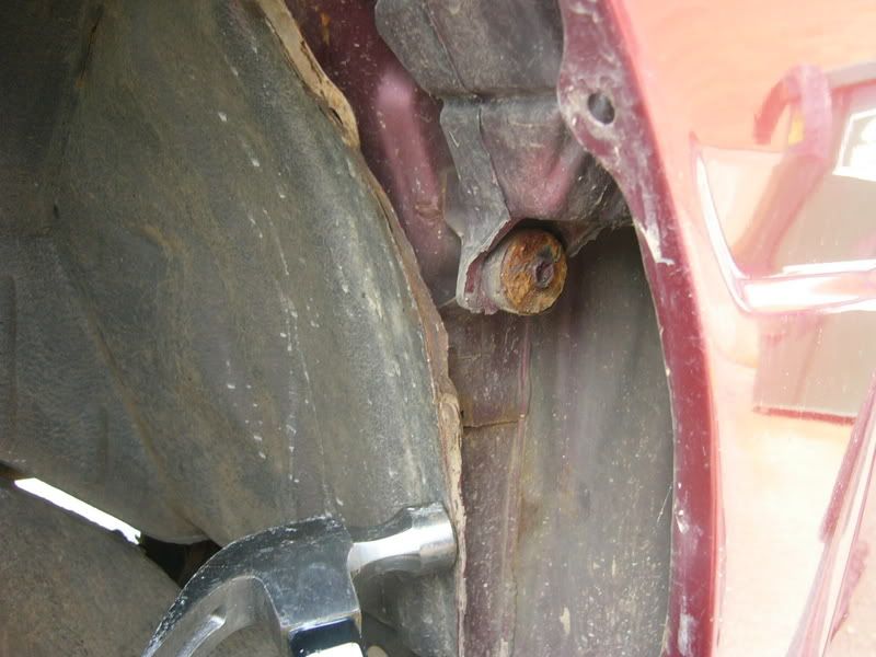

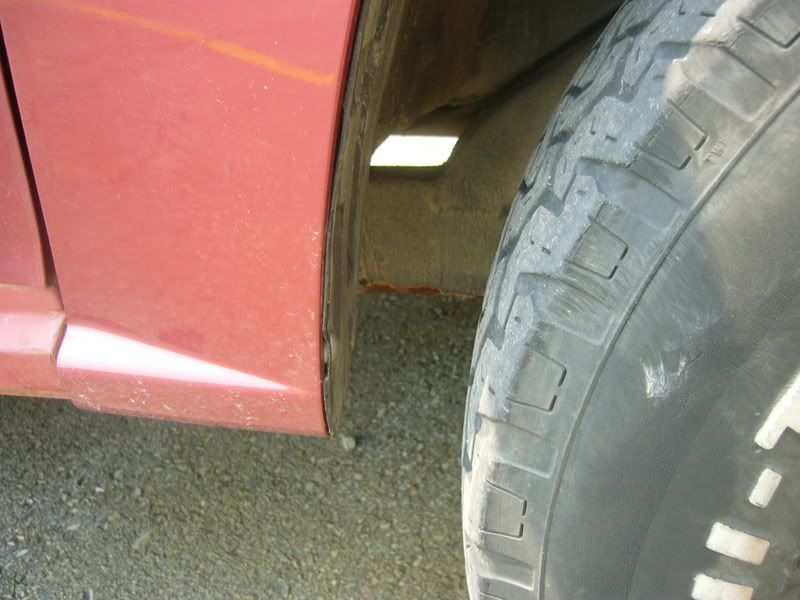

Hola amigos
Les dejo un buen dato para recortar discretamente los fangueros delanteros sin tener que romper demasiado nuestro toco. Es muy util cuando los neumaticos delanteros topan con la parte posterior cuando doblamos.
Les dejo imagenes

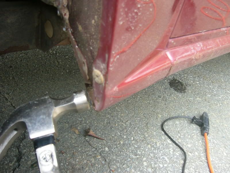

Debemos retirar el cobertor plástico que cubre todo el fanguero sacando los broches

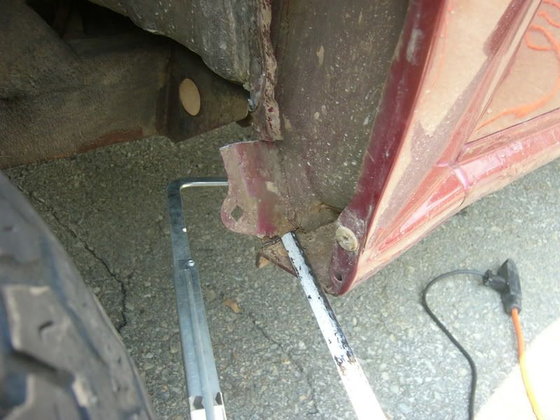

Luego comienza el corte con cualquier sierra o mejor un esmeril
Despues hay que ir doblando los bordes hacia el interior

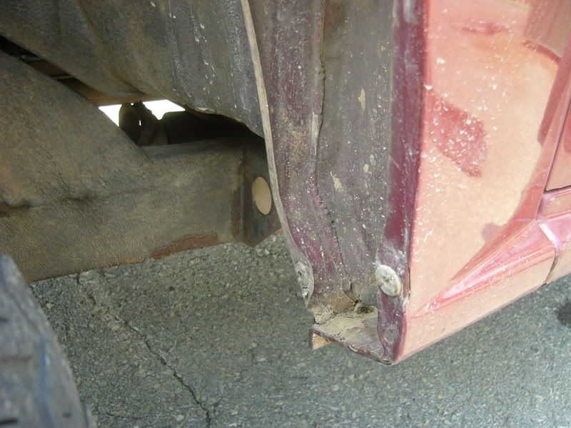

una vez cortado y doblado el borde interior colocamos nuevamente el plástico protector
[img]
Esta modificación nos sirve para que el neumatico no tope, cuando es leve. Cuando tenemos neumaticos que topan mucho esta modificación no nos va a servir ya que deberiamos cortar una mayor superficie de la carrocería. Aca solo estamos doblando el borde interno del fanguero que nos da algo más de espacio.
Espero les sirva.
